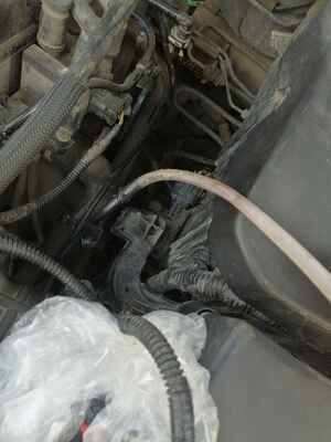

Пустил дым через патрубок абсорбера,

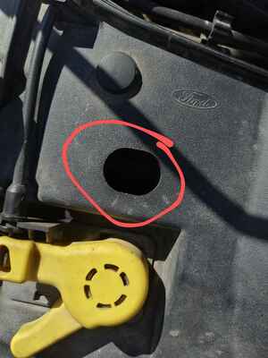

и пошел дым через это отверстие
СынТерминатора
26 Aprilmobile
xxxhhhzzz23
Они вообще никак не связаны
xxxhhhzzz23
26 Aprilmobile
СынТерминатора
я забыл сапун заглушить, вот и дым через него в корпус фильтра и через гофру забора воздуха выходил оттуда.
