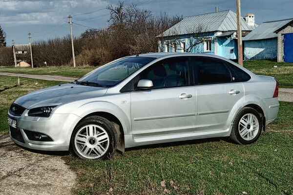

Первый выезд на АКПП, не привычно, но эмоции просто через край. Уставший, сонный но очень счастливый 😃 кто думает, но не решается на такое, мой совет - не бойтесь . Ведь результат - того стоит )
