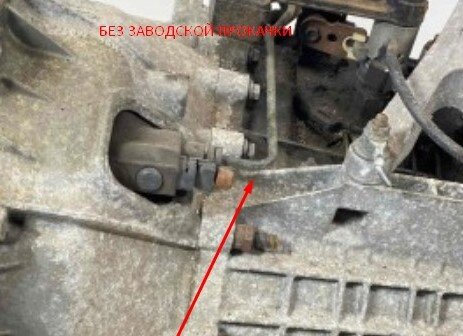

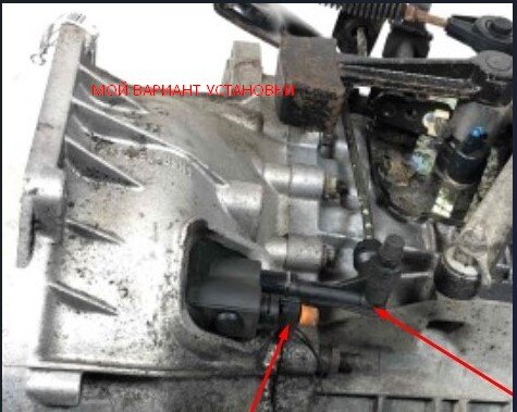

mirbaks
1 June
Добрый день. может кто владеет информацией. Поменяли выжимной, покупался с прокачкой, но по заводу стоит трубка с Т-образной прокачкой. Пытались прокачать несколько раз, но все равно идет подсос воздуха. Течи нигде нет.
Так вот вопрос в чем, нужно ли менять трубку сцепления на другую (без прокачки) или разницы нет ? может ли оттуда тянуть воздух?
п.с. старый выжимной выкинули, и соответственно переставить штуцер со старого нет возможности
фото взято с интернета
