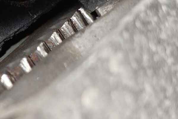

AL_ximik
30 Aprilmobile
Народ, всем привет. Такая проблема, форд третий дизель 2.0 на 140 кобыл робот, машинка буквально жрёт зубья маховика. Заводилась очень грубо, как камаз. Дошло до того, что стартер просто крутился вхолостую, покупал такой. Думал, что обслуживанием стартера обойдется, а нет, увидев маховик, сразу его приговорили. Поменял его. Стало более менее, но все равно звон остался. Обслужил стартер, не дало никакого эффекта, заказал контрактный стартер, полностью его проверили, смазали, снова эффект стал лучше, но грубовато заводится, на маховике видны свежие следы. Кучу денег уже потратил на это дело, помогите советом, куда копать.. Могут ли на это как-то влиять форсунки или на стартер питание больше чем надо поступает, вообще никаких идей нет..
Или может кривая прошивка..
