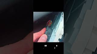

haliluev
8 February 2023mobile
, подскажите как убрать эти иероглифы
Rics
haliluev
Я думаю панель приборов проситься к ремонту и пропайке.
haliluev
18 February 2023mobile
Rics
Уже паялась
Rics
haliluev
Иногда с первого раза не все пропивают. Да и вообще не показатель.
