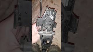

19 January 2020mobile
Чтобы снять личинку с привода нужно выбить вот эти штифты а кто знает там цельный один или с каждой страны маленький то есть выбивать их или пытаться вынуть
