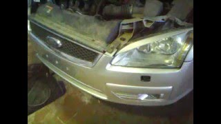

Мужики выручайте.Не могу снять решетку с логотипом форд.нервов уже не хватает.как на зло бросил курить 2 недели назад. Злой как пес цепной-боюсь че нить сломаю.саморезы пластмассовые все открутил,не соображу как отстегнуть от бампера

Всё спасибо.справился)
