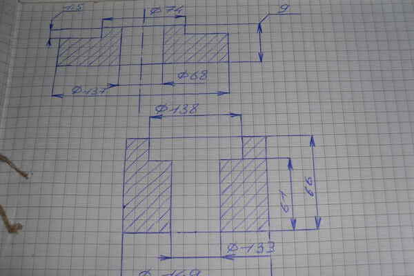

Чертеж фирменного съёмника
Оправка для ступичного подшипника
