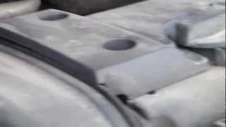

Focus 2 1.6 с автоматом.
Залез под капот и услышал какой-то свист, кипение чего-то и легкие струйки пара - это всё из-под декоративной крышки от вольво.
Видео:
Что это могло быть?

Den55:
Что это могло быть?
Дается мне что свечные колодцы у тебя в тосоле или в воде.
У меня такая же машинка с автоматом. Поставил себе крышечку так как текла постоянно вода из форсунок омывателя стекла. Из за этого было троение двигателя. Так как вода в колодцах. И комп писал "Неисправность ситемы двигателя" С крышечкой стало все хорошо.
Но у людей было другое. Там где свечные колодцы, есть пробки (хрен знает из чего) так вот они прогневают и от туда бежит тосол.

Den55
Снимай крышку и свечи, на холодную смотри наличие влаги.

Den55
20 November 2012
nikzond
Мишуха
спасибо, буду снимать смотреть! кажись заглушки железные сгнили и антифриз попал!
