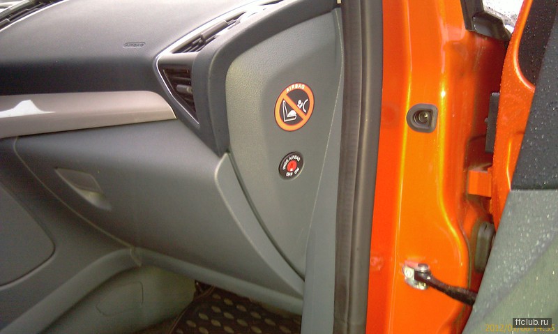

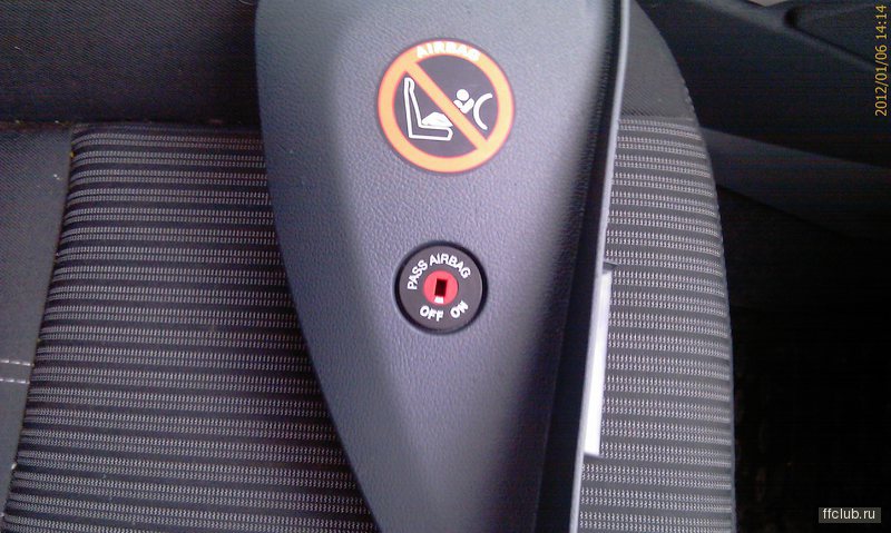

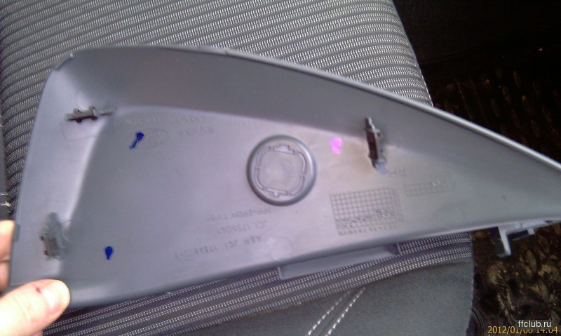

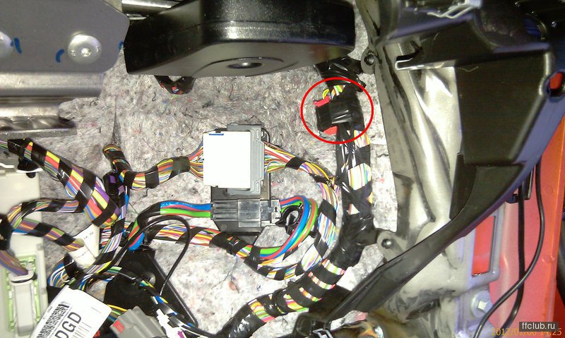

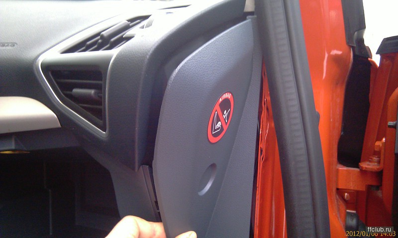

передняя ПБ не отключается... жаль
для того чтобы получить отключение ПБ - нужно докупить несколько недорогих аксессуаров:
отчет об установке - под катом
