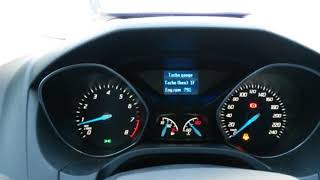

Не знаю, что Вы называете последними прошивками, стоковая у меня была Jun 20 2013, а последняя Apr 2015 и стоковая обороты держит выше:
Штатные прошивки двигателя 2.0 GDI (сообщение #18712506)Ну, и результат отката на стоковую прошивку:
Вопрос с заменой опоры откладывается на неопределенный период...
