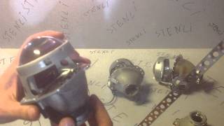

Falcrum
3 March 2016
Автор почему-то скрыл видео на канале, в свое время на нем было много видосов про линзы и ксенон в целом.
Вот прямая ссылка на обзор линз хелла:
PS:для безграмотного - у 601,602, 632 - это все зеркалки? Если да, в чем отличие между ними?
Dim__on
3 March 2016mobile
Falcrum
Все зеркалки. Разница в полке. И так, незначительные изменения в корпусе.
601 большинство ставят на паркетники. Самая хорошая это 632.
Falcrum
3 March 2016
Dim__on
Спасибо. Буду 632 искать, в принципе как и думал.
Dim__on
3 March 2016mobile
Falcrum
Я в руках держал 632 и 630 и 628. Разницы в свете не обнаружил, единственное помоему у 630 более чёткая галка чем у 632
