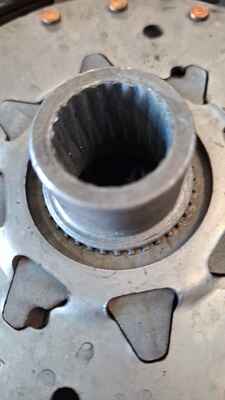

Всем привет,может кто подскажет,с потеплением все передачи входят в зацепление и из зацепления не сами как было,теперь приходится их как бы додавливать,никаких скрипов и щелчков,поменял по этому случаю масло в коробке(было чёрное),ничего не поменялось,противовес на коробке рукой щёлкал вручную без усилий,попробовать сцепу прокачать? Кстати,где у нас находится штуцер для прокачки сцепления,под воздуханом?А то вчера в сервесе показывал куда заливать масло в коробку.

Сцепление менялось? Симптомы износа имхо.

Пробег 62000,не рановато?Сцепление не ведёт,при попытке тронуться с 4-й,глохнет,сначала прокачаю,потом видно будет,да,сильно не гоняю,дороги местные не дают,забыл написать,что при остановках появился запах горения сцепления,но на динамику пока не влияет,может что с пружиной?

Если не поможет прокачка сцепления, скорее всего замена сцепления. Пружина на корзине только в виде лепестков, возможно в них проблема. Кстати на картинке из каталога экзиста не правильный диск сцепления. У нас на диске нет демпфирующих пружинок. Они находятся на маховике - он на экобусте двухмассовый.
