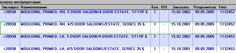

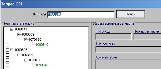

шурец
неправильно тебе написал в прошлый раз...
в общем вот...
Finis коды бей в екзист, там все аналоги показаны...обводной бей по старому коду.

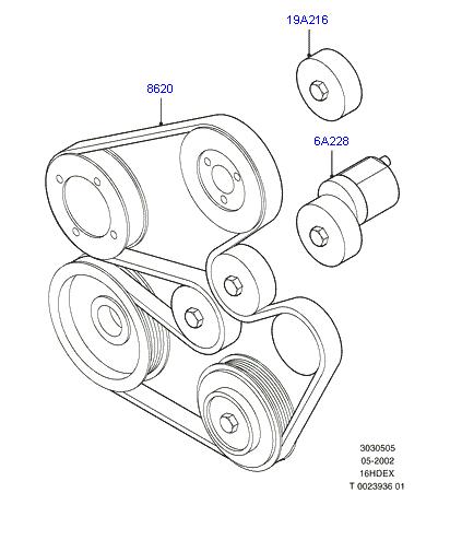

нужно поставить вот эти ролики ремня вспомогательных агрегатов (натяжной и паразитный) так как цена у них привлекательная но сомневаюсь в правильности подбора. помогите пожалуйста кто-нибудь! вин X9FFXXEEDF4D33561
98BZ 8678 AC либо 89015 это ролик с натяжителем?
T38018 либо 40776A это ролик обводной (паразитный)?
те ли это ролики и подойдут ли они?
ps спасибо что хоть кто-то откликнулся
paraPELum:
шурец
в общем вот...
help!

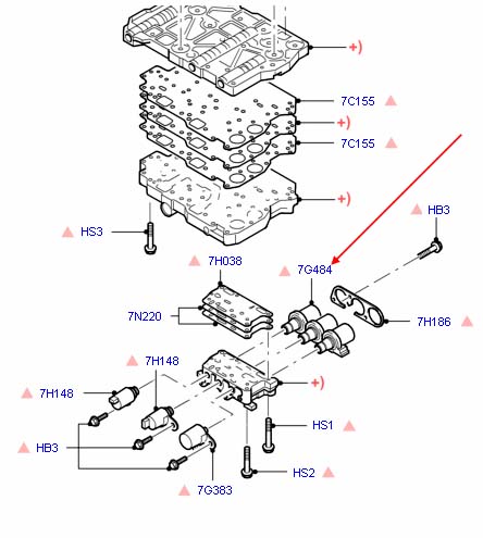

Доброго времени! Впервые на форуме не судите строго! VIN X9FFXXEEDF5U54032 Подскажите коды Решётка радиатора,Замок капота,Поворотник в крыло,Молдинги на бампере,Поддон АКПП,Самое главное за поддоном в коробке находятся три одинаковых клапана с разъемами для штекеров нужен их код(если можно выставить схему для наглядности) Заранее спасибо!

хай всем!
Порвало ремень генератора (заклинило подшипник обкатного ролика).
Не могу подобрать никак размер (на старом все стерто) ремешка (устал бегать от СТО к магазину).
Пробовал 1885, 1925 - Маленькие; 1980 - большой
Какой все-таки подойдет? есть схема обвода ремня по роликам?
VIN: WFOFXXWPDF3Y52406 ДВИГ EZDA 1,6 16v с кондеем 2003
Заранее благодарен!!!
Решётка радиатора 1211513
Рамка решетки 1211972
Замок капота 4555048
Поворотник в крыло 4364357
Молдинги на бампере 1147520 -правй / 1147521-левый
Поддон АКПП 3044287
три одинаковых клапана -думаю это они-4000659
PILLOT
14 January 2010
цитата (riarudny @ Вчера в 20:46)
хай всем!
Интересно.
Должен быть вообще 1049613- 6PK2103
