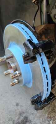

Rics
22 Maymobile
абрикос178
У меня цеплять стало только тогда, когда я поставил диск и скобу 300мм. 278мм штатный диск скоба не цепляла, просто появились полосы ржавые из за перекоса колодок. Не знаю где вы увидели такие же следы.
Вот тут полоска на новом 300мм диске. И это после буквально 200 метров по сервису.
