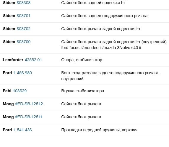

Планирую заняться подвеской.
Вот такие позиции пока наметил.
Кто что скажет - подскажет брать или нет

Вы экономите на рычагах и берёте оригинальные болты. Ремонт и устройство подвески (амортизаторы/пружины/стойки/рычаги), ч.3 (сообщение #12463814) Вот посмотрите сайлентблоки хотя бы лемфердер здесь, втулки стаба может вам и не нужны чем Китай ставить, или они у вас реально разбиты, болтов развальных тоже куча не оригинала. Подвески во многом взаимозаменяемые на втором и третьем.

Прикупил
Надеюсь, не палево
u041348
23 Aprilmobile
Какая ж цена?
bizz41
27 Aprilmobile
u041348
На желтом сайте для моего ПВЗ цена от 5600 и выше. Я забрал последние по цене 4200.
u041348
27 Aprilmobile
Тоже думал на второго от третьего поставить, но все таки остановился на родных лемфердер по 2300

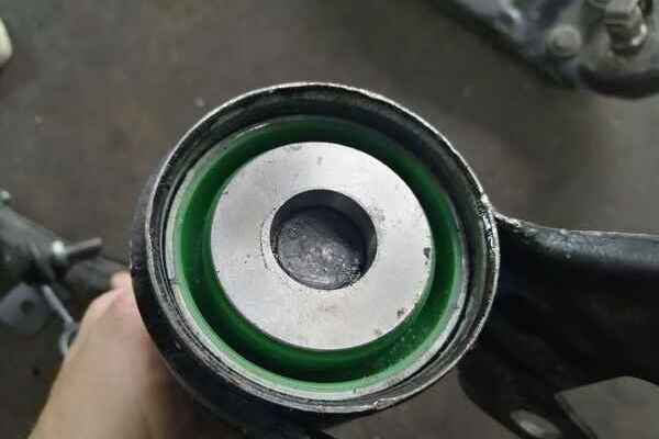

Добрый день. Купил два передних рычага Lemforder. Один пришел китайский, второй — турецкий.
Смущает турецкий рычаг нету значка L и у которого задний сайлентблок запрессован не полностью. Я думаю, это из-за того, что криво сварили рычаг и палец оказался коротким. Можно ли такой устанавливать или лучше заказать другой?
Китайский вроде нормальный
Расстояние между саленблоками на обоих рычагах одинаковое.

интересно почему так запремовано, попробуй провернуть рычаг, зажми чем нибудь задний сайлентблок и тяни рычаг, у меня на моог так повернулись в обойме

В основном так и бывает, особенность сайлентов. Сегодня лемфердеры пресовал на оригинальные рычаги, уже второй раз, все так же получилось.
Это нормально. И этого достаточно. Вот вам Новосибирск для примера.
