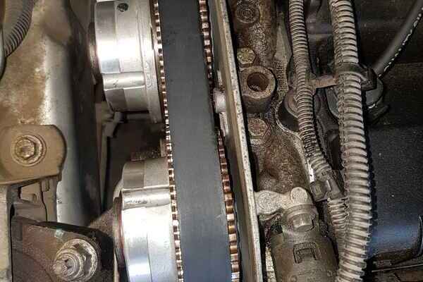

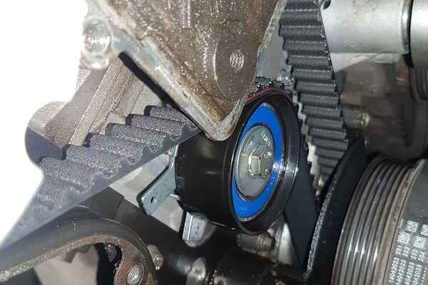

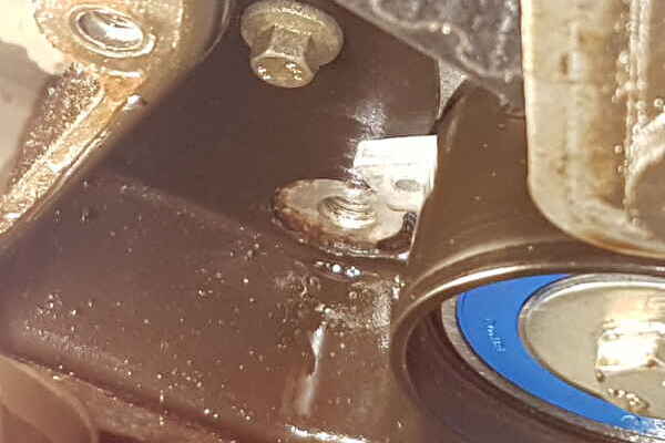

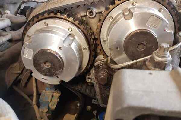

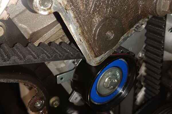

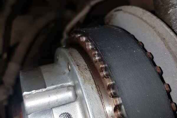

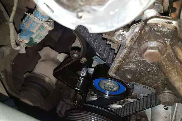

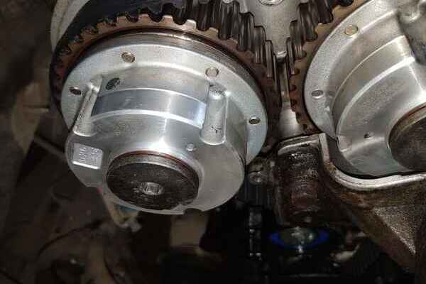

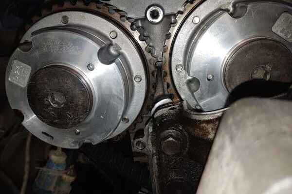

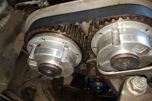

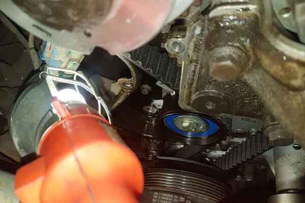

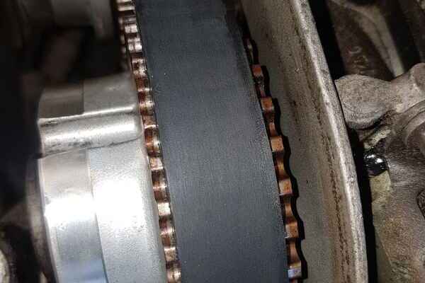

Всем привет!
Столкнулся как и многие с течью масла под кожухом ГРМ.
Мотор 1.6 на 115 кобыл, механика.
На данный момент пробег 190 000 км.
Менял ГРМ + сальники + помпу на пробеге 185 000 км

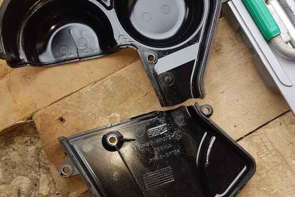

А всё началось после морозов, резко упал уровень масла на пробеге 188 000 км. Думал, что давануло клапана фазиков, т.к. сверху было масло, промазал герметиком, вроде течь перестало. Остатки масла ещё остались в лопастях, потеет КК. После образовались подтёки с центрального болтика кожуха ГРМ и снизу кожуха. Снял кожух (сломался))). Ремень в масле по краям. Потёк сальник или скорее фазик?
PiterFF2
6 Maymobile
serge-first
Скорее фазик, чем сальник. Если отпишитесь по результатам - с меня респект и уважуха)

Ёклмн ) года не прошло после замены грм, печалька... (((
Как думаете, сколько в таком состоянии можно ещё проездить?)

Могу сказать, ориентируясь на собственный опыт, что проездить можно много, речь как минимум о месяцах. Но всё же лучше особо не тянуть, найти место течи и устранить её. Для облегчения поиска места утечки можно в масло добавить UV-краситель.

В таких вещах на собственный опыт лучше не опираться, ибо оригинальный и неоригинальныы ремень имеют очень разную маслостойкость.
serge-first
И когда муфты снимете, посмотрите под ними на гбц есть отверстия, может оттуда давить тоже

Согласен, поэтому лучше найти течь быстрее. Хотя мой не оригинальный ремень ГРМ Contitech отбегал в масле около 40 000 км.
