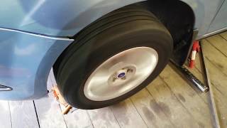

Собрал и поставил АКПП на машину. Залил масло, завёл... Воет маслонасос. Звук такой же как у насоса ГУР когда руль в крайние положения выводишь. Пока чешу репу.
Rome163
9 October 2019mobile
Rics
Заглушил сразу? Или пробовал тронуться?
Rics
9 October 2019
Rome163
Тронуться... Не тронутся не вышло бы. Колёса сняты, машина вывешена.
Погонял на холостых. Переключал из паркинга в реверс в нейтраль и драйв. Туда сюда.
В момент переключения гул исчезает ненадолго.
Отпускаю тормоз и приводы вращаются. Правда ESP стрекочет, но это фигня.

На видео первый утренний запуск. Без колёс, постоянно держал тормоз. Скрип на видео в конце, это я приотпускаю тормоз и колодки скрипят.
Второй запуск. Уже с колёсами и отключенной ABS/ESP.
На 4й минуте и 18й секунде слышны щелчки от АКПП в режиме реверса. Пока не знаю насколько это плохо.
В общем поехал утром в гараж. Завёл, насос воет. Начал переключать режимы. Паркинг ощутимо воет, реверс - в момент включения не воет, но в течении примерно пяти секунд вой плавно нарастает. Но всё равно гораздо тише чем в паркинге. Нейтраль, воет так же как и в паркинге. Драйв - вой исчезает в момент включения, но плавно нарастает. По звуку так же как и на реверсе. Перевожу в ручной режим первая скорость, воя нет абсолютно. Перевожу в драйв вой появляется. На видео в самом конце я играюсь рычагом переводя из драйва в мануал и обратно.
Гонял минут шесть. Заглушил, в гараже дышать нечем, вышел на улицу, чешу репу.
Через 20ть минут второй подход. Поскольку педать тормоза отпустить не получалось сначала из за того, что ABS/ESP мешалась и антибукс срабатывал, а затем, когда я вынул предохранители и отключил ABS/ESP, один фиг диски скрежетали и били. Решил навесить колёса и покрутить вывешенную машину.
В итоге всё так и сделал. Завёл и на нейтрали вой ещё был, но в реверсе и драйве уже не слышался. В итоге погонял ещё чуток режимы туда сюда. И всё, вой ушёл.
Пока размышлял пришёл к выводу, что видимо в насосе есть воздух и выгнать его сразу не выходило.
Позвонил Вадиму с драйва (ссылку на его страницу выше давал) и он подтвердил мои догадки. Он сказал что перебрал уже три таких коробки. И первые две выли достаточно долго, он боялся перегреть шестерню маслонасоса поэтому включал на короткое время и глушил. Прокачивал очень долго. На третьей же он решил впрыснуть два шприца масла в обратку. Но не в ту которая идёт от радиатора АКПП в заднюю крышку, а в трубку которая идёт в АКПП ближе к маслонасосу. И вот он утверждает что при такой операции маслонасос выл не более 15 секунд.
Так что сейчас вроде бы всё в порядке.
