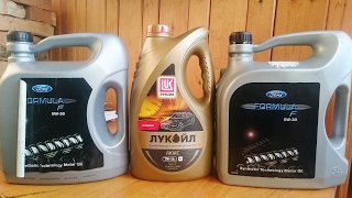

ещё такой вопрос: где лучше купить лукойл люкс: на заправке"лукойл"-дороже,но сразу,или на ЕМЭКСе-дешевле,но через пару дней?разница в 500 р. за 5 л... лук ещё не научились подделывать?
Argon555
20 March 2017
alex26.ru
брал в ноябре прошлого года 4-литровку люкса в автодоке, ничего криминального не было. Не думаю, что с самым недорогим маслом будут левачить.

Поменял масло и все фильтра. Залил Лукойл люкс синтетика 5w 30 . Уже 6 циклов на ЛУКОЙЛе, расход масла по сравнению с формулой в 3 раза меньше и равен 300 грамм на 10 т. Км. Маслом доволен.
заметил ещё масло сопливится где то на двигателе, в районе фильтра, но не фильтр. При следующей замене буду искать причину 1.8 зетек
