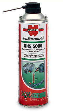

визжит на 2 скорости? (у меня климат), снятие описано в посте, полностью не разбирал мотор, побрызгал смазкой вюрт синтетическая высокотемпературная, напоминает сопли (тянется) побрызкал на вал где втулка, потягивая и покручивая верх вниз и брызгивая. но без фанатизма. почему вюрт, просто была у меня, WD высохнет быстро. если что, еще спрашивай. (обратно собирать лучше двоем)
http://www.stroyip.ru/gallery/firm/price/VIRT-E.../86.jpg

хотя можно и не снимая мотора, сохнет верхняя втулка в 80% трубочкой побрызгать под крыльчатку.

Подвизгивает именно на второй скорости, буду пробовать. По результатам отпишусь. Спасибо тебе, добрый человек =)
