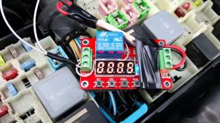

В очень снежную погоду ездить по городу невозможно, АБС не дает нормально тормозить, тема насущная для многих владельцев которые не хотят с ней дружить зимой
На Ford Focus 3 нельзя просто так вынуть предохранитель и ездить, машина без него не заводится. Но вот если вынуть предохранитель когда она уже заведена тогда то и отключается АБС.
Тут уже делали схему на тумблере в салоне, тоесть каждый раз надо вручную выключать АБС после того как завел машину.
Я немного ленивый да и хочется все сделать на автоматизме.
Вообщем дома валяется без дела плата Таймер-реле, купленная у китацев года 2 назад че то около 200р. Можете поискать ее по тегам FRM01
Идея 1:
отключать АБС автоматически после определенного времени (тоесть спустя например 5-10сек после старта движка.
Дома собрал быстро плату. Принцип простой, на плату надо подать + и -, и один провод пустить в разрыв на предохранитель, а вместо штатного предохранителя вставить пустой предохранитель не рабочий, с припаяными проводами. Все провода припаяны, без скруток. В термоусадках.
Тоесть Ток выходит на плату через реле, реле замкнуто, тоесть даже если плата не будет работать АБС будет работать. При вкл платы Реле Размыкается
Так припаял провода к старому преду, чтобы вставить его в штатное место.
Идея 2:
Тоже самое что и Идея 1 + управление с пульта ДУ. Схема почти таже самая, просто питание на плату пропускаем через контроллер пульта ДУ.
А теперь видео как все это работает.
Заводим авто, АБС работает 5 секунд, далее отключается (время можно выставить любое).
Если нажать на пульте ВКЛ/ВЫКЛ то плата выключается и АБС снова работает.
Если снова нажать на ВКЛ/ВЫКЛ то снова включается таймер и АБС выключается.
При отключении питания тоесть при глушении машины, все настройки таймеров и контроллера остаются.
