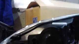

И так уважаемые участники FFclub,сегодня была произведена замена мне фар головного сета "Премиум" ,о результатах замены пока не буду говорить,так как еще не понял потеют или нет,номер Finsa Выложу позже на видео только была возможность записать.так что ждем от меня отчета...

И так значит на сегодняшний день после замены Фар "Премиум" прошел ровно день,перепады температуры от 3 до минус 3 тоесть 100% должно быть появлении конденсата в фаре,но пока что нет такого,Фары которые установили не чем не отличаются конструктивно,специально вместе с механиком который устанавливал фары сравнили старые и новые,Вентиляции нет,единственное отличие это номер.!

Немного видео о новых фарах
