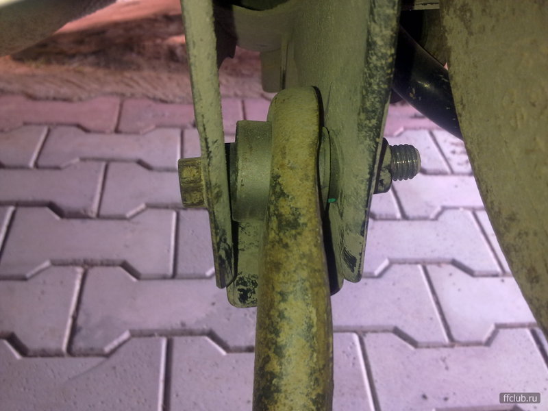

Вчера заменили все сайлентблоки, втулки, линьки, подушки продольного рычага задней подвески-разница до и после очень ощутима но сегодня снимал блок тормоза и обратил внимание, что на поднятом авто нижние рычаги принимают такое положение
это нормально? а на яме смотрел вроде прямо стоят.
#  Отредактировано: -Евгенич-- 10 Май 2012 - 9:57
 антиВАЗ   07 Май 2012 - 1:44  #
точно!у тебя же колесо тоже не ровно стоит!
 ugorskiy   07 Май 2012 - 11:59  #
че значит неровно, если это шутка то хреновая, машину не ведет не швыряет, с резиной тоже в порядке
#  Отредактировано: 07 Май 2012 - 12:00
 антиВАЗ   07 Май 2012 - 12:08  #
когда вывешиваешь машину,то колесо смещается!...у меня так-же!
#  Отредактировано: -Евгенич-- 10 Май 2012 - 9:58
 ugorskiy   07 Май 2012 - 12:52  #
цитата (антиВАЗ)
когда вывешиваешь машину,то колесо смещаеться!не гони у меня так-же!
я просто не обрашал внимание на колеса когда машина поднята а увидел то что увидел вот и спросил
#  Отредактировано: 07 Май 2012 - 12:52
 MAXimy4   09 Май 2012 - 11:29  win mobile  #
ugorskiy
Если нет люфта и повреждений упругих элементов, беспокоиться не нужно.

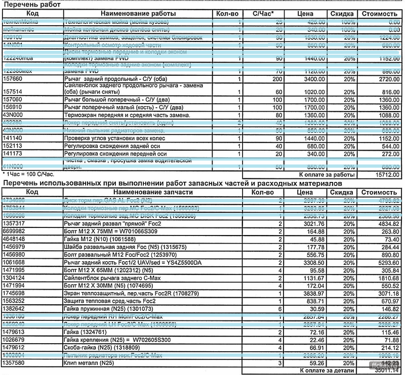

Ездил недавно на диагностику, насчитали ремонт задней подвески, в комплекте с заменой тормозных дисков, локеров и чисткой замков на ~50 000 рублей. Диски, локеры и замки сделал, а вот насчёт задней подвески колеблюсь. Счёт во вложении, сделанное вычеркнул - кто-нибудь может подсказать, на чём тут можно сэкономить (запчасти, ремонт не у дилера) и стоит ли вообще?
P.S. Я вааще не понимаю, чего там где, как блондинко.
#  Отредактировано: 14 Май 2012 - 23:09
 MAXimy4   15 Май 2012 - 9:17  win mobile  #
2700 снять-поставить два рычага... и он ещё сомневается... Беги оттуда)
 alexeef   15 Май 2012 - 10:03  #
Dyr
не видя вашу машину, сложно сказать отчего вам стоит отказаться в ремонте (учитывая что вы не скупитесь на тормозные диски аж по 2500 руб/шт)
вызывают сомнения две взаимосвязанные позиции (точнее их необходимость, уточните причину их замены) - это работы 157660 и деталь 1304124,
Ну и телозащитные экраны)), что за причина их замены?
 oleg2011   15 Май 2012 - 19:12  #
У меня со вчерашнего дня еще смешнее, спускаюсь с моста - пробка - припекает. Все не спеша едут, и тут потихоньку стал появляться хруст, при чем не только при торможении а при любой неровности, с моста на право и тут полный трындец хруст по полной, потом остановился руль влево вправо, хруст и туда и туда. Жарко и такое ощущение как метал от жары расшырился и хрустит. Утром сегодня - прохладно)))Сел доехал до работы в полной тишине. День- жара, опять мост, опять хруст при чем по нарастающей. Что может быть? Не давно меняли стабилизаторы, подстукивало не много...
А, совсем забыл раскачивал машину после поездки хрустит, даже когда вылезаешь из нее, Час постаяла, покачал - тишина.
Кто-то может подсказать или не видно моего сообщения???
#  Отредактировано: 15 Май 2012 - 21:53
 Dyr   15 Май 2012 - 20:22  #
В теме вон на 1 200 сообщений про это нафлудили, а ты говоришь "сомневается"
Я взял неоригинал и сделал не у официалов, так что обошлось дешевле.
Ну я тут максимум смогу передать "потому что гладиолус". Увы, не разбираюсь.
Порвались, зимой где-то зацепил, и неудачно. Оба старых вообще пришлось выкинуть.
