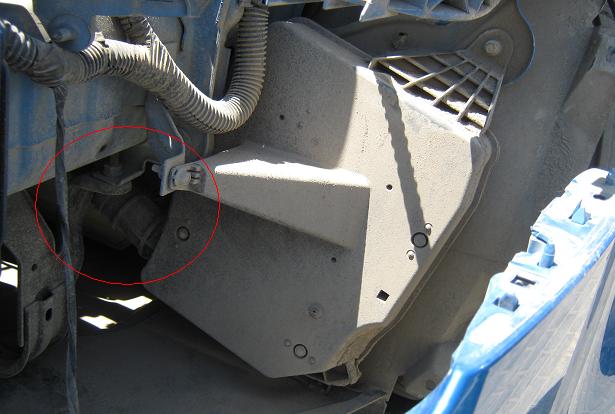

 Alteza21   30 Май 2011 - 22:00  #
Меня больше интересует вопрос отсоединения штекера от блока! Заморочек нет никаких?
 -Евгенич-   30 Май 2011 - 22:52  #
скорее всего там, под чехлом, должен быть запирающий рычаг. подобно тому, который стоИт на разъеме в приборке
обычно так ответственные разъемы и крепятся
при его подъеме происходит разъединение. параллельное. дабы не деформировать контакты

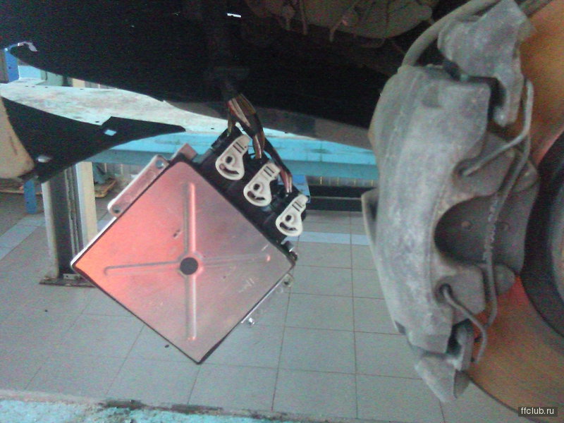

 Alteza21   02 Июня 2011 - 0:20  #
Поменял сегодня. Вынимается легко, сняв подкрылок. Оказывается он не отсоединяется. А просто вынимается открутив винты крышки.
Вот и сами МОЗГИ

ГЕМ - это блок предохранителей под бардачком, над ногами переднего пассажира, а то что менял Alteza21 это блок управления двигателем перед передним левым колесом, за подкрылком

А у меня мозги другого вида и в другом месте. Просто в подкапотном пространстве, слева от аккумулятора. За подкрылком смотрел - кроме воздухозабора - ничего. (машинка 2006 год)
#  Отредактировано: 19 Июля 2011 - 12:10
 -Евгенич-   19 Июля 2011 - 13:19  #
все верно. ЭБУ под левым глазом - у рестайлов
