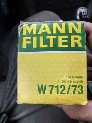

По каталогу Mann W712/37 предназначен для двигателей 1,6. Для двигателей 1,8 и 2,0 нужен фильтр Mann W712/73. Габариты у них одинаковые, но различаются они давлением срабатывания перепускного клапана. У мощных двигов – давление 1,0 bar. У 1,6 – 0,5 bar.
Я просто обратил внимание, что у Вас 2,0
