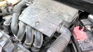

а у меня сборка английская. и при сравнении с другими фиестами, моя тише,
а ещё однаружила зетековский движок... только вот поехала на сервис, (катушка сломалась) открыли крышку... а там под скромной надписью ДУРА тек...гордая ЗЕТЕК!!!
