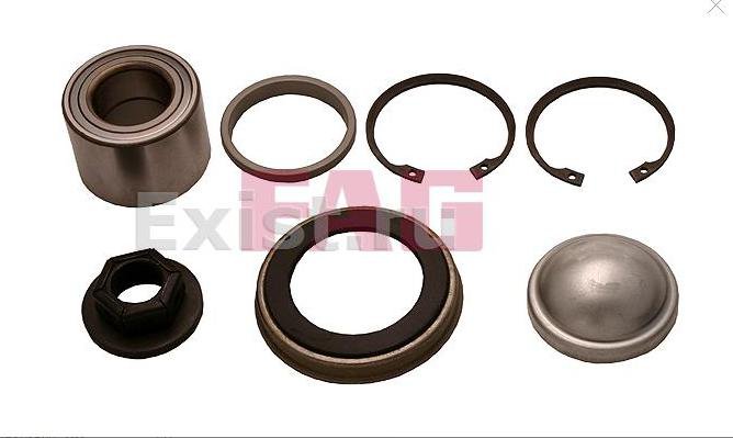

Почитал руководство по ремонту для станций техобслуживания и возникло несколько вопросов.
Почему отбраковывается кольцо датчика скорости колеса при съеме старого подшипника?
Каким образом можно допустить контакт между импульсным колесом датчика скорости колеса и магнитной поверхностью и что имеется ввиду под "магнитной поверхностью? Если магнитная сторона на подшипнике то там ведь устанавливается стопорное кольцо и влагонепроницаемое уплотнение или я не прав?
Возможно ли установить импульсное кольцо датчика скорости колеса без специального инструмента?
Обязательна ли установка (или замена) держателя влагонепроницаемого уплотнения при замене подшипника? (вообще то это такое)
Буду очень благодарен за компетентный и быстрый ответ.

Поменять можно и самому. Кольцо магнитное можно снять не повредив его - главное не спешить. Я так понимаю вы купили неоригинальный подшипник? Ставте смело без замены пыльников.
Кольцо будет цепляться об датчик если Вы его не доконца набьете на барабан.
Возможно - ничего сложного.
На кольце есть черная поверхность, которая намагничена (примагнитит даже отвертку)
Желательно, но не обязательно (по его состоянию) Обычно не приходится менять. Выглядет как колечко. Стоит на самой ступице.

Подшипник FAGовский оригинал с фордовского сервиса. С одной стороны резиновый уплотнитель черного цвета (на этой же стороне и маркировка) с другой стороны нормального металлического цвета.
в руководстве дословно сказано: ПРЕДОСТЕРЕЖЕНИЕ: Не допускайте никакого контакта между импульсным колесом датчика скорости колеса и магнитной поверхностью. т.е. магнитная поверхность чего-то не должна соприкасаться с импульсным колесом, а вот магнитная поверхность чего не сказано. Может быть магнитная поверхность самого датчика? про магнитную поверхность самого колеса датчика скорости не сказано (или это ошибка руководства?

Перевожу: Магнитное кольцо не должно соприкасаться с датчиком ABS

В общем поменял я подшипник в не совсем полевых условиях барабан снялся без проблем, на оси обнаружился легкий но равномерный слой ржавчины который снялся спец аэрозолем. А вот с выпрессовкой пришлось повозиться. Внутреннее кольцо выбилось трубой нужного диаметра а вот внешнее село очень даже плотно, даже съемник его не снял. Пришлось задействовать пресс с риском сломать барабан, о чем меня честно предупредили добры люди. 17 тонн это вам не шутка, именно столько пришлось задействовать 300 тонному прессу для выпрессовки подшипника. Для запрессовки понадобилось столько же. И вуаля. Кстати кольцо датчика движения снялось без проблем, да и село на место с помощью металлической плиты и резинового молотка (какого лешего его отбраковывать как написано в руководстве ума не приложу, наверное бабла сорвать). В общем езжу и не жужжу, довольный как Васька наевшийся сметаны, никакого постороннего шума и опыт который в будущем поможет не только мне.

Странно, при замене подшипника никакого влагонепроницаемого уплотнения не обнаружил. Тем более странно при наших то дождях . Ось была девственно чистая. Никто не прокомментирует?
Commics
20 June 2006
Да есть она там - стоит прямо в основании оси.
