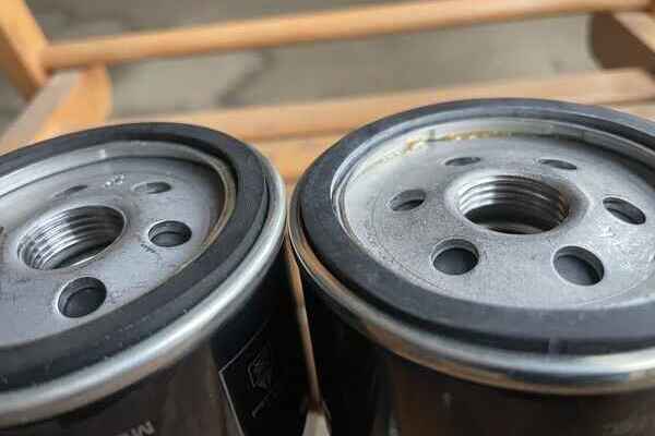

Может попробовать разрезать фильтра и сравнить начинки?
