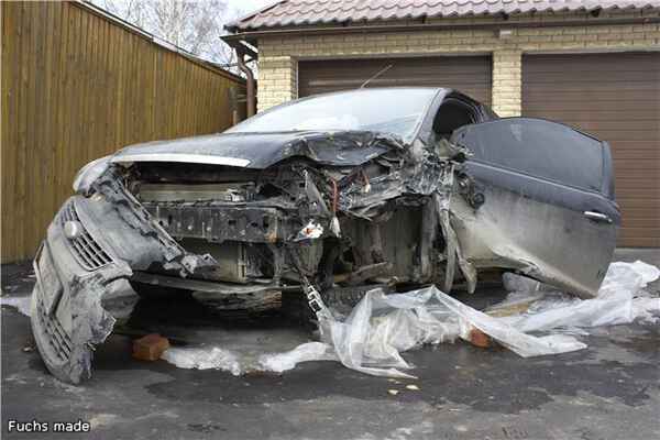

Добрый день. Вот такая беда, случилась у жены
подлежит ли восстановлению и сколько приблизительно обойдется ремонт? Или только на запчасти?

машину продавать однозначно.
Восстановление слишком дорого обойдется. По мимо кузовщины явно задета подвеска и электропроводка.
Если раскрылись подушки, то вообще о восстановлении за свои деньги речи быть не может.
PS: после такой аварии я бы не стал ею управлять даже после ремонта.

На передний лонжерон смотри
Вероятно у нас разное понятие о геометрии, я считаю, что если стойка ушла гармошкой, то геометрия нарушена
согласен.
Ушла не только рамка лобового стекла, но и стойка на которой крепятся дверные петли, а это уже серьезная деформация геометрии.
Лонжерон при таком столкновении не мог остаться целым. Его конечно можно вытянуть, но при следующей (незначительной) аварии он сложиться как гармошка.

эх... никто так и не заметил что у машинки "испарился" верхний лонжерон(к которому пер панель крепится) и собственно весь брызговик, плюс к этому деформация передней стойки и, наверняка, листа крыши...

Вот эта красавица бегает сейчас по дорогам:
но чел исплевался весь пока делал, моторный щит волнами пошел
