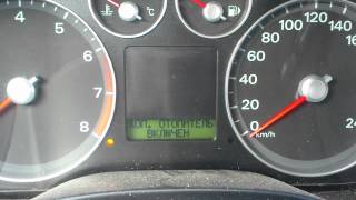

Это глюк или фича такая: после выключения зажигания, спустя какое-то время появляется надпись "Доп. подогреватель выкл."? Остается и после включения зажигания - до тех пор пока не "сбросишь" это сообщение кнопкой "Set/Reset". Причем, если дождавшись сообщения после выключения - таки сбросить его, то спустя какое-то время появляется снова...
Счастливчик!!! У меня тоже эта надпись загорается... но в отличии от тебя ППП не включается ни в каком режиме...Вот ведь жопа... самая нужная опция на севере и не работает...
Так вот..., представляете! Живу в ХМАО (Сургут). На рождестенских праздниках мороз долбанул под -50 градусов, а я понадеясь на свой штатноустановленный гидроник, запрограмировал его на дату и время прогрева двигла. Так вот..., пришёл и хрен!
Во-первых долго не мог открыть центральный замок, а во-вторых, когда всё таки птом открыл на табло компа просто светилось одни палки, а птом и они пропали. (надеясь через какое-то время увидеть обычные показания ни к чему не привели).
Вот я и думаю, и на хрен я его тада заказывал, если при такой температуре он тож отказывается работать.

, запрограммированный на 7:20 предпусковик включился в 6:30, я вышел в 7:10 - двигло прогрето до 70-75 град., салон тёплый, предпусковик "молотит"...
Завел движку с полтычка... Кайф.
Я доволен
я думаю это из-за аккумулятора...плотность электролита явно не на наши условия...комп решил, что заряда не хватит и не стал запускать подогрев...из-за этого же наверно и проблема с центральным замком.
сам я даже и не пробывал запускать ...думаю будет та же проблема.

Отвечаю на вопросы:
1 - "горючки" было предостаточно - 0,5 бака
2 - "горючка" лукойловская (Аи-95)
3 - лампочки все выключаются и аккумулятор номаный
4 - а вот по поводу табла, полная хрень... не могли уж придумать что-нить полегче (типа запуска одной кнопкой). Листать его после -30 - напрягает, а вот в 45 и 50... - там ты воще ничего не увидишь. У меня там отображались сначала какие-то палки, а птом и вовсе всё пропало.
