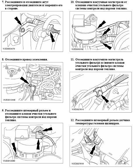

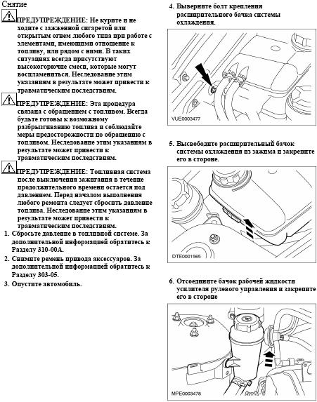

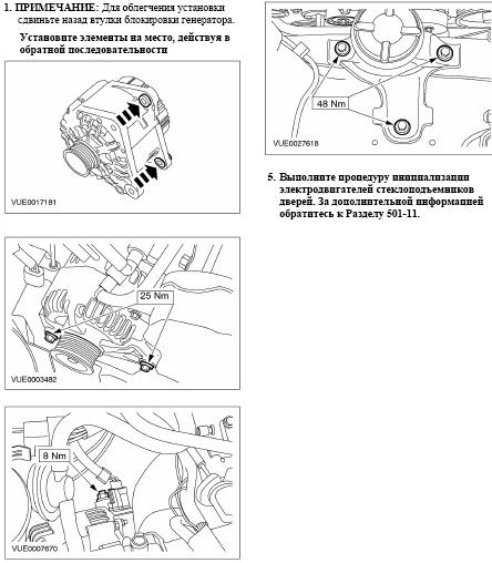

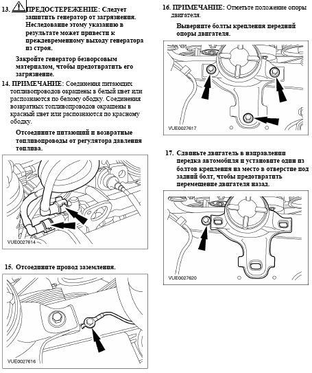

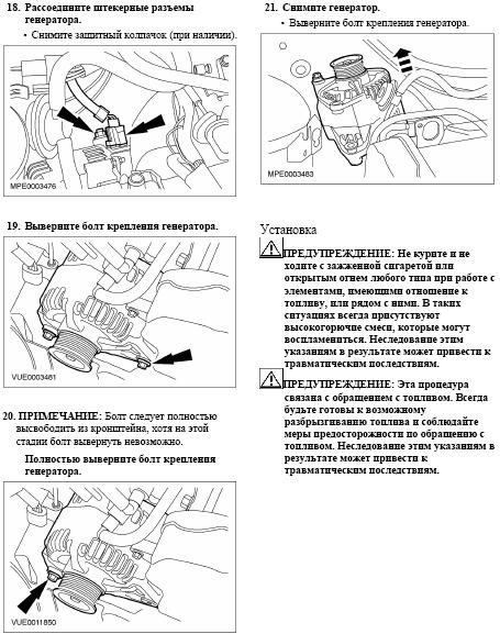

новый вопрос:как снять генератор?
Commics
7 July 2006
Вот так
Commics
7 July 2006
и еще
Commics
7 July 2006
еще
Commics
7 July 2006
еще
Commics
7 July 2006
и последнее
