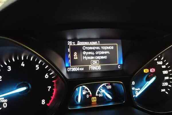

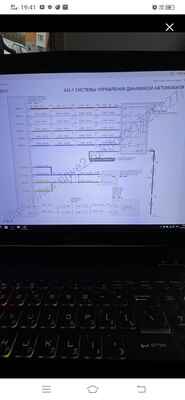

Здравствуйте,Куга 19 год 1.5 акпп Титаним, ошибка только в АБС u2002:96 переключатель,горит эта надпись кто сталкивался? ручник работает
froligorЭлектромотора у меня оба работают,вот кнопка ручника я так понимаю ошибка по схеме в нулевом положении два контакта замкнуто, в первом три контакта, во втором положении три контакта а у меня два во втором, может все таки кнопка ручника?
