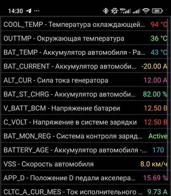

vavazi
1 Junemobile
Вот так сегодня, супер тепло на улице и аккумулятор
Так для информации.
