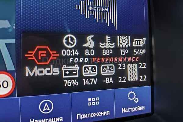

Швейк
Я сейчас имею возможность наблюдать постоянно заряд в амперах,так вольтаж может быть 12,8 - 14,8 но заряд в амперах 0. Надо попробовать пред вытащить и понаблюдать
Швейк
14 May
а вот это уже интересно. буду ждать результата👍 а то что тока нет при 14.8 это как то странно, хоть миллиамперы всё ровно должен брать, или заряд под 90% только...
14 May
Серый:
Ноль - это не заряд, а разница между потреблением и зарядом, т.е. заряд есть, но только компенсирует потребление и выходит в ноль.
