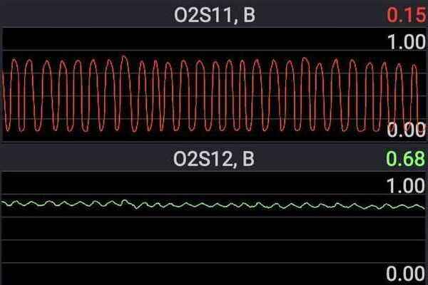

Icecreamm
Вот такую картинку на хх об сделай. Если лямбды 4, то две картинки. По картинке на пару лямбд. Только это бессмысленно, если речь идет о лжебедной смеси и подозрении в переобогащении, которое само по себе под вопросом.

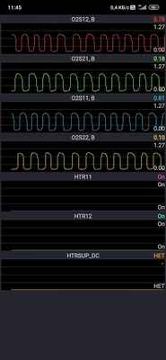

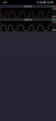

Icecreamm
Катализатора нет?
Icecreamm
16 April
Есть каталикVortex
16 April
I
Icecreamm:
Есть каталикVortex
По графикам катализаторы не работают или их нет. Ошибки есть?

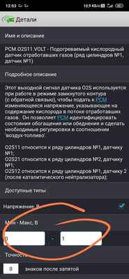

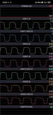

Возможно софт не штатный - с подавлением ошибки по катализаторам. Нужно разбираться - по графикам катализаторы не работают или их нет.
Поставь в настройках масштаб графика фиксированный от 0 до 1.
Icecreamm
16 Aprilmobile
А масштаб здесь ставится?
Вот тут
Я новой брал машину , мне такой софт поставили тогда ещё были официалы , вот т это да 😞
Но я не уверен , очень странно , обороты не плавают машина резвая, очень странные вещи.
