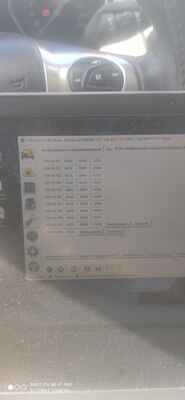

Про каталик я так и не понял так долго выходит на рабочую Оч странно я доехал с работы и вот
Лямбда-зонд Двигатель Focus 3
Icecreamm
16 апреляmobile
Это углы
