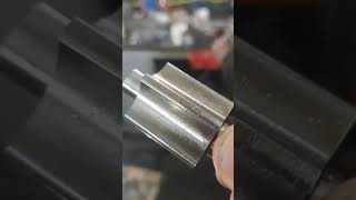

вот видосики по насосику

Посто такое впечатление, как будто насос воздуха хватанул.
Fodik
7 February 2020mobile
Не,туда что то прилетело.

Сломало даже зуб на звезде маслонасоса
8 February 2020
Dionis-spb:
Слух, а ты его новым брал? Может там далеко не 240 т. км? Че-то больно похоже на износ шестерни или цепи привода насоса. Закусило и пиец. Но для данного узла как-то очень рано.

Совсем не согласен, почему в маслонасос прилетело то тело, что его остановило, и потому масло перестало циркулировать и соответственно сгорели вкладыши, дай угадаю, наверно это какая то металлическая хрень, а откуда она взялась и почему ?
9 February 2020
nip:
Какое тело? У него закусило цепь привода маслонасоса на звезде - сломало зуб, клин...
nip:
Конечно, сгорели без масла...
