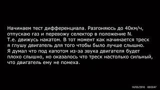

Вот друзья сварганил небольшое звуковое видео с комментариями. Видимо дифференциалу с сателлитами приходит конец.
Если в кратенько, то прикрутил GoPro камеру к АКПП и немного покатался. Сначала накатом на нейтрали с заглушенным двигателем, а затем погонял и с заведённым.

А вот видео разбитых сателлитов, снимал когда поставил контракт.
https://youtu.be/yOj_DWU_JKk
Вот фото кпп после того как разобрал на даче

12 September 2019mobile
Rome163
Значит у меня саттелиты скорее всего не разбиты т.к. такого как у тебя, на видео у меня нет. Туда обратно всё тихо.

Который сейчас диф стоит честно не считал, на даче валяется диф там могу почитать на выходных. Кстати когда трогался со старым дифференциалом там удары ещё были мама не горюй)) я бы тебе рекомендовал снять боковую крышку и снять потроха и осмотреть, не понятно все таки что за звук
