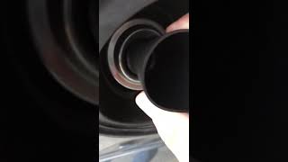

Проблема с заправкой . Лю с канистры , лейка с трубкой . На протяжении года все было окей , сейчас стала плюватся топливом на пустой бак . Не могу заправить . Пистолетом попробывал , тот сразу отсчелкивает . Кто что подскажет ?
Aleksandr69reg
29 December 2018mobile
Что то попало в клапан у бака
Gena058

Думал, что только с моим фф3 такие проблемы случаются. Ан, нет- не только. Пытался лопатить ветку, но глазки уже слезяцца. Процесс заправки топливом занимает много времени. Либо на самом медленном режиме, либо вообще в ручном режиме(держу пистолет едва открывая к). Отчего такое происходит, и невозможно нормально заправляться на фф3?
Aleksandr69reg
13 June 2019mobile
korney1974big
Сними трубу целиком, ближе к баку есть клапан, в нём косяк, заправщики уроды а может и не только чек в пистолет пихают, вот такая фигня и происходит, либо горловина ломалась и запчасти там мешаются как в моём случае было
korney1974big
13 June 2019
Aleksandr69reg
Какие запчасти могут быть? Есть признаки? Ну к примеру открыть первый клапан и не увидеть второй. Что именно было в твоём случае?
Aleksandr69reg
13 June 2019mobile
У бака есть клапан, где хомут патрубка под днищем, вот там у меня были запчасти от верхнего сломаного клапана, и по теме если пробежаться попадались чеки у людей. Заливалось тонкой струйкой, на полную пистолет отсчёлкивал
korney1974big
13 June 2019
Aleksandr69reg
Понял, спасибо.
Очень похоже. В пустой бак льется хорошо, но недолго. Литров пять, и слышно как горловина постепенно заполняется. Потом отбивает пистолет и приходится держать курок пальцем.

с начала лета стал замечать небольшие потеки бензина после заправки. В районе топливозаливной горловины. Когда были, когда нет... Сегодня заправлял 20 литров. Бак был пустой. Пока оплатил, подхожу к машине а из горловины ручьем бенз херачит. Ничего не отстрелило, тупо лился наружу. Что там могло сломаться? Заправщик который тоже подбежал пробормотал что то типа "давление большое, извините". Вот я и думаю - действительно давление или нужен ремонт? Судя по вылитому где то литров 18-19 залилось, а в конце вот такая течка случилась 😞
ВладимирВарвин
29 September 2019
L
l2v:
При чем тут бак и горловина, если у них пистолет, тупо сломанный.
korney1974big
29 September 2019mobile
Никогда не оставляю пистолет без присмотра. Несколько раз по причине неисправности оного, случался разлив. Операторам пофиг, ехал через месяц, и на той же колонке все повторилось.
l2v
30 September 2019
ВладимирВарвин:
хм, т.е. должен был отстрелить а не лить наружу? просто в этой теме у некоторых такое случалось, и вроде причиной называли посторонние предметы в заливной горловине (трубке)
и еще вопрос - если я эндоскоп с камерой и подсветкой в заливную трубку засуну чтобы осмотреть тот клапан у бака... ничего не рванет? вроде понимаю, что не должно, но как то боязно...
ВладимирВарвин
30 September 2019
L
l2v:
Откуда они там взялись, посторонние предметы?
l2v
30 September 2019
ВладимирВарвин:
не знаю, но проблемы начались (следы бензина вокруг заливной горловины) после одной крымской заправки с очень странным пистолетом. Какой то он был тяжелый и форма была у него странная. Заправил то он нормально, но после него вот началось - то польется наружу, то отстрелит пару раз... Может что сломалось и вниз упало.. До вчера все было терпимо, но вчерашняя картина с фонтаном бензина меня немного напугала.
ВладимирВарвин
30 September 2019
l2v
Может действительно, внутренний клапан вывернули, запаха бензина от заливной горловины нет? Это внутренний клапан ее герметично закрывает, а если он сломался, то по идее, оттуда бензином должно пахнуть.
Когда воронку для залива из канистры вставляешь, то слышно, как этот клапан открывается, с характерным Пшиком, или засасывает воздух, или наоборот, пары бензина под давлением выходят.
