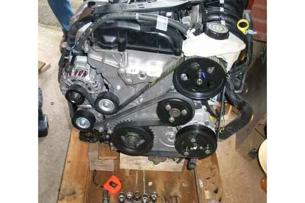

Привет всем, нужна помощь , не знаю какой у меня ремень генератора, авто американец форд фокус вагон, универсал движок дюратек 2.0 бензин, 1fafp36n15w102072, это вин, наверное я очень тупой, но какой ремень мне нужен?? прошу ответьте пожалуйста
alexnasa
4 June
S
shuugob.bogush:
дюратек 2.0
такое??
