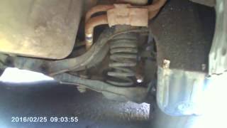

Работа заднего салентблока переднего рычага,
видео большое 20 минут 400Мбит!!!
передний рычаг -10 минут, далее задняя подвеска.
TOLYA226
15 July 2016
Уважаемые господа я понимаю что размещенное видео, не на уровне гоопро, так что те кто будет делать подобное прошу учесть ошибки, это освещение места семки, выбор крепления для лучшего ракурса , для снятия видео использовал максимальное разрешение 1920*1080*50 регистратором. В кадре переднего рычага. Задний салент TRW JBU 476 в зазор пролёта резина камер, передний саленты Jp Group 1540200300, как видно очень мягкие саленты в управление ватное, ну и после установки действительно стало тише., но ватность сильная.
Дата видео неправильная верно июль 16 года.
И к стати держал в руках PatronPSE1170 Сайлентблок рычага, так он очень близко сделан к конвеерному!
