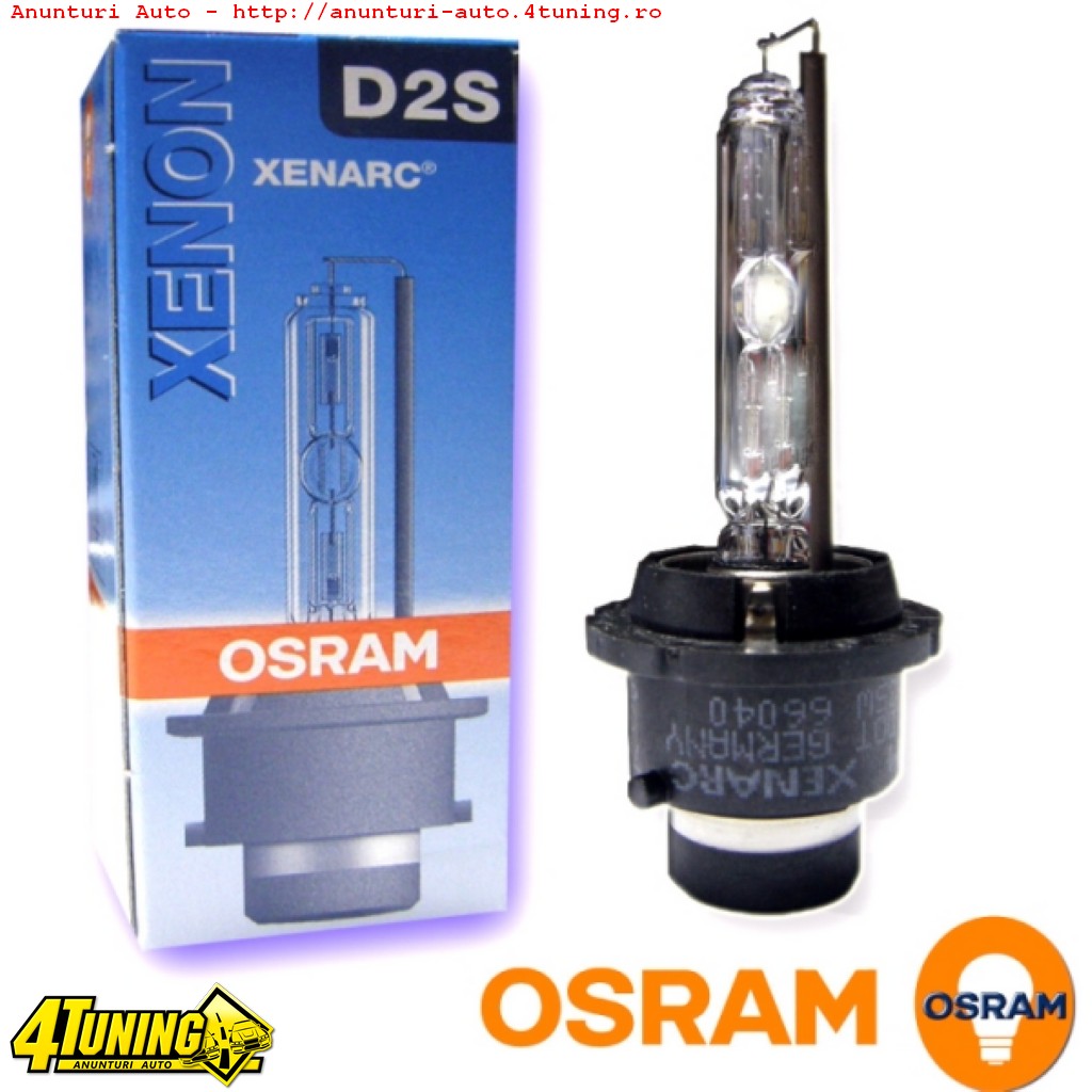

Что за лампы? Фото больно мутные
Pink a pig
24 July 2015
Oleg_KRSK:
Pink a pig
осрамы 2дс

Тут такое дело... Если это оригинал, то можно и продать, даже если поездили. Если китай, то даже с пересылом связываться смысла нет.
Фёдор_501
28 July 2015
Да по фото же прекрасно видно, что это китай.
Колба лампы впаяна в пластик цоколя. На оригинале всегда идет стальной держатель.
ХОТЯ, пусть это и китай, однако человек в дар отдает, мало ли кому нужно срочно. Тем более, к примеру, в депошную реплику СТ эти лампы ставить можно уверенно, ибо линзы там до такой степени унылые, что, что туда не ставь, все равно освещать не будут.

Может это 66040, со старым креплением? Нужно более хорошие фото.

Это именно самый что ни на есть обычный бюджетный китай.
У Осрама старого, при фото "сбоку" видно гнездо на цоколе, которое чуть выше привалочной плоскости цоколя лампы.
Плюсом на втором фото видно, что торец лампы очень грубо шлифован.
А иллюзию оригинала создает то, что эти лампы лежат на коробках от Осрама.
ну знач китай вам знатокам виднее

Да знаю я как он выглядит, дядь, я ж тоже не дилетант
Просто фотка плохая.
Фёдор_501
29 July 2015
Oleg_KRSK
Вот то то и пугает. Вводишь людей в заблуждение.
Кстати по поводу НЕоригинальных ламп, точнее подделок под Пхилипс, пришлось ставить одному автолюбителю желающему сэкономить как раз одну из таких лампочек, устанавливалась он в модульную Хеллу. Так вот после приблизительно часа работы фокус "убежал" изза того, что цоколь лампы поплыл, светить модуль начал отвратно, второй с оригинальной сильно б/у лампой хоть и нагрелся, но свет был прекрасен и ступенька четкая и свет на дороге ровный.
Это так сказать присказка для желающих сэкономить.
Ставьте оригинальные лампы, пусть и б/у.
