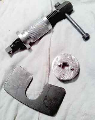

Сегодня на авто-рынке купил приспособление
для сгонки задних поршней на Ауди(как сказал продавец)
Замер показал что штырьки стоят шире чем надо.
30мин напильником и штыри вошли в отверстия поршня.
Поршни прекрасно согнались.
Цена вопроса 500руб. так что одноклубники не стесняйтесь,
на авто-рынках у торговцем инструментом спрашивайте.
Сгонка обоих задних цилиндров решила и проблему неправильно
работавшего ручника, отпишусь в соответствующей теме.

Размеры адаптера для "сгонки".
