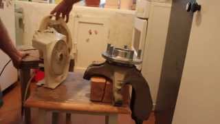

Поменял свой, выбивали минут 20 с помощью кувалды и гантельки, вставил за секунду (охлаждение и нагревание, даже видео записал). Старый гудел настолько сильно, что невозможно было разговаривать в машине. Когда снял кулак, обнаружил, что лопнула обойма.
kuzmich-stv
29 July 2014
YOrok
покань видео.Сильно нагревал?
YOrok
29 July 2014
17
kuzmich-stv
ступица в морозилке лежала сутки. Духовку включил на 200 градусов и сразу же положил кулак туда, так грел 30 минут.
