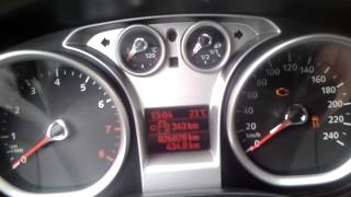

Скорей всего дело в приборке, надо либо менять, либо паять
Верно, так и есть. А еще пучек на двигателе поменяли. Т.е. сгорало, как говорят, и на приборке и на двигателе контакт. Может быть просто было незакреплено в одном месте, затем коротило. Через 1,5-2 года мучений дошло до предела. (Хотя я о проблеме заявлял много раз, т.к. чек горел, - никто не догадался)))

Здравствуйте, появилась такая же проблема на фф2, как многие описывали здесь, на доске приборов падали все стрелки, бортовой компьютер выдавал неисправности ESP и двигателя, убирал проблему путем надавливания на стекло приборной доски, или включением ксенона..решил все таки обратится к электрику, снял он доску пропаял, вставляет на место, все также..,стрелки упали, неисправности, но теперь это не убирается путем надавливания на стекло, или включением ксенона, машина не заводится. Причем при повороте ключа не качает бензанасос, и стартер не реагирует, только релюшка щелкает, то есть даже с толкача машина не заводится.. Что мне делать???Подскажите пожалуйста
SenatorAlex
6 April 2014
Vladislav72
Купить прибору б/у исправную, я так и сделал так как мне паяльник не помог. Вероятнее всего твою прибору уже не восстановить
electro_on
6 April 2014
Vladislav72
Как вариант электрик кривыми руками при пропайке, замкнул дорожки. Снять приборку, тестером проверить нет ли замыкание между контактами разъема.

Доброго времени! Авто FII 2008 рейсталинг, появилась надпись "Двигатель неисправен" "Скорость уменьшена" в раеле стало действительно разогнаться проблематично..
Совет с другого форума очень помог в плане удостовериться, что дело действительно в приборке, но правил форумов не знаю, если можно,то готов дать ссылку или процитировать...
Пропаял приборку неисправность устранилась! Хотел бы заметить, при разборе приборки аккуратней с ее экраном, сняв как уже писалось стрелки не спешите с извлечением платы чтобы не повредить шлейф экрана. Для отсоединения шлейфа от платы подденьте аккуратно отверткой верхнюю тоненькую полосочку"крышечку" разъема она приподнимется и шлейф легко выскочит из разъема. Потом снимаете металлический держатель экрана, вынимаете экран и уже потом плату вытаскивайте..
