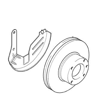

хочешь хорошие тормоза и долго бери комплеты ате,брембо трв,феродо.Остальное при перегреве начнёт бить,так как на фокусе передние диски не закрыты щитками приперегреве дисков и попадании в лужу диски ведёт иначинается биение вибрации при торможении.

Замирович:
НЕТ на фокусе этого щитка кроме рс и ст.А фото можешь поставить в рамочку себе на рабочий стол!
у тебя его ржа съела...или моль
ЗЫ:старая добрая эксплуатация...ничего не меняется
Замирович
26 September 2013
W
wwb:
Покажи фото если они у тебя есть и фокус не рс.В стандартном тольосзади.
