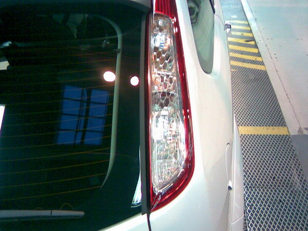

Отличить довольно легко - вот диоды (прямоугольная сетка на фонаре):
а вот обычные - сетка в виде сот:

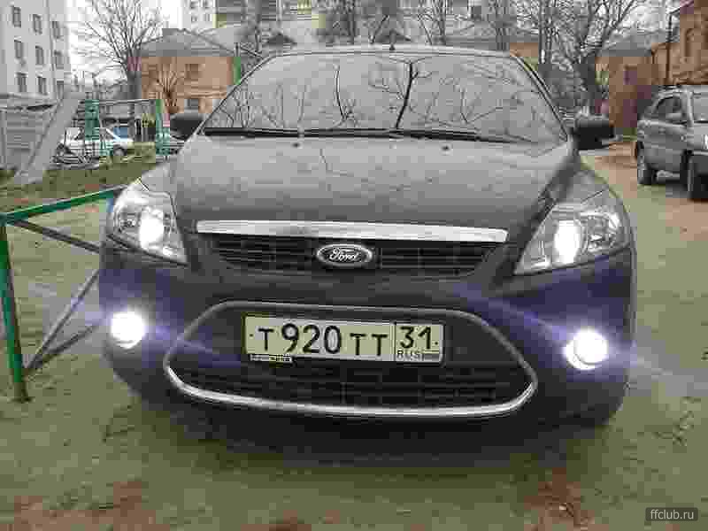

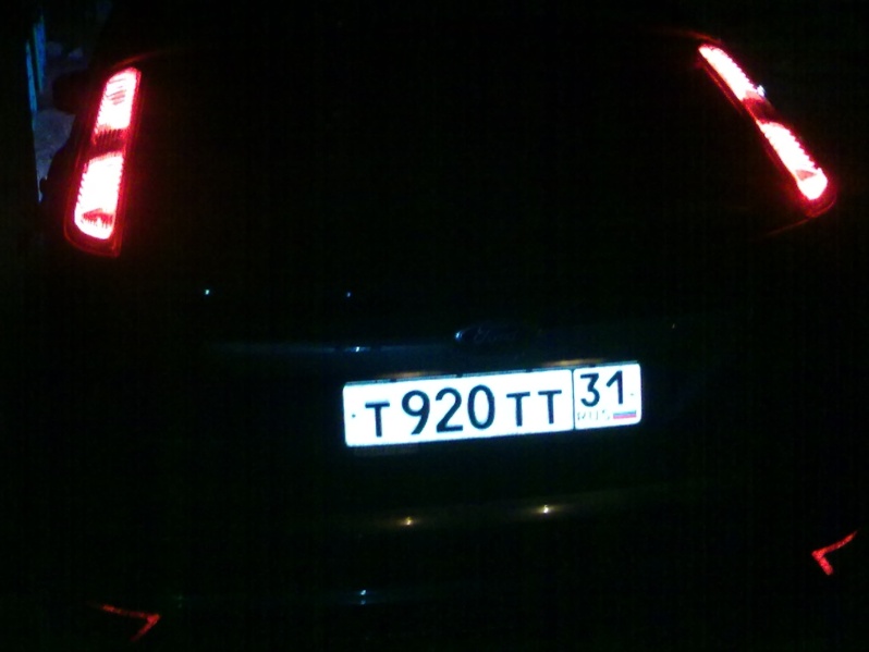

 rogojindze   15 Декабря 2008 - 23:18  #
вот так выглядт передние ксеноновые фары (дальний сфотографировать не удалось, ибо он ну просто супер мощный Laie_60B.gif )
и вот так выглядят задние светодиодные фонарики:
выглядт ИМХО прекрасно, мне лично нравятся больше, чем обычные точеыне диодные фонари yes.gif
ЗЫ лучшего качества фоток нет, не могу найти оригиналы sad.gif грузил из вконтакте thumbdown.gif )
