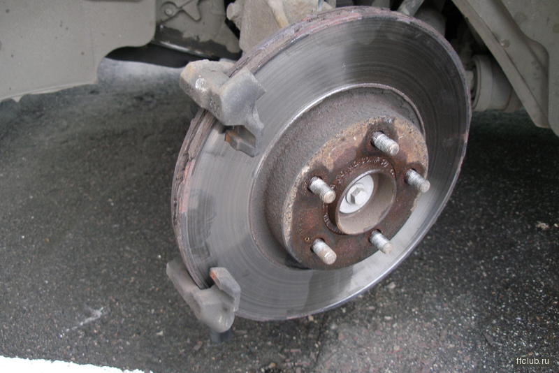

 ILiya456   10 Май 2007 - 13:25  #
Добрый день Уважаемые! Решил поменять передние тормозные диски, если кто делал это расскажите есть какие подводные камни. По поиску прошелся ничего дельного не нашел.
 Skiv   10 Май 2007 - 13:52  #
 ILiya456   10 Май 2007 - 14:23  #
SkivТолько там про замену самих дисков ничего не написано!!!!!!!!!!
 Skiv   10 Май 2007 - 14:34  #
ILiya456
А посмотрите обсуждение, может так чего есть.
 ВМих   10 Май 2007 - 14:49  #
ILiya456
Шестигранник на 7-вот и все подводные камни.
 ILiya456   10 Май 2007 - 14:54  #
ВМих
НУ А ДИСК ТО КАК СНЯТЬ ТОРМОЗНОЙ!!!!!!!!!
** добавлено в 14:55
Шестигранник на 7 это для того что бы супорт отвернуть!
 ВМих   11 Май 2007 - 9:18  #
QUOTE (ILiya456 Sobaka May 10 2007, 14:54)
Всё правильно.Откручиваешь и снимаешь тормозной цилиндр,откручиваешь скобу супотра и дальше диск.Классическая схема.
 ILiya456   11 Май 2007 - 10:04  #
Спасибо за помощь!

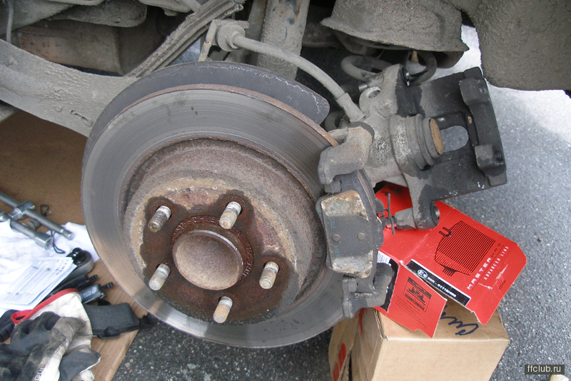

 Джордж Вашингтон   07 Июля 2010 - 21:49  #

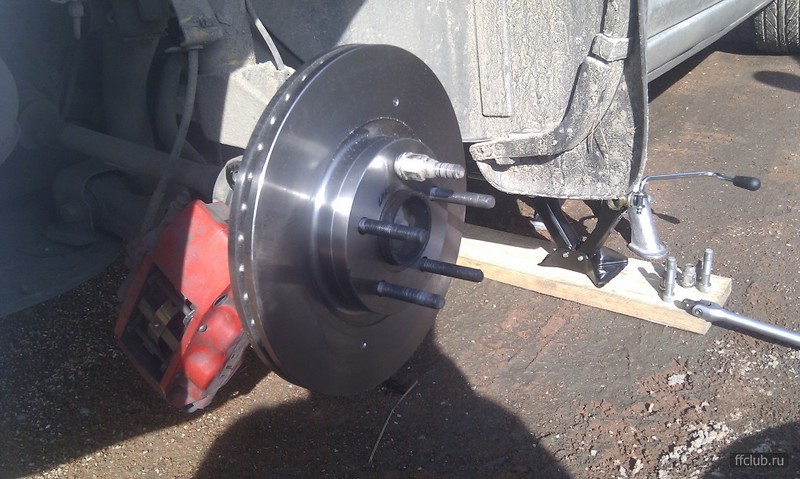

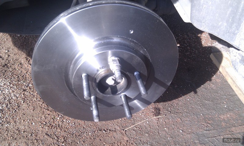

Итак - замена дисков с фотками:
Передние диски
1. Вывешиваем, проливаем ВДшкой:
2. Снимаем суппорт, кладём на привод:
после каждой операции не жалея льём ВДху...
3. Откручиваем скобу и снимаем её:
4. Потом с помощью кувалдометра начинаем сбивать прикипевший диск...
После нескольких приличных ударов я припомнил, что у кого-то тут уже диск не снимался...
Панике я не поддался, но на всякий случай подготовил пути отхода... Как ни странно, но эвакуатор (меня) приехал довольно быстро:
Успокоившись и подключив к кувалдометру какую-то мать диск я всё-же сбил:
5. Поршень был утоплен с помощью струбцины:
6. Сборка производится в обратной последовательности и трудностей не представляет...
Задние диски:
Первые пункты примерно те же самые. На своём опыте узнал, что официалы - дурики ещё те... В их различных мануалах говорится, что нужно отсоединять трос ручника и снимать возвратную пружину -- так вот: НЕ НАДО!!
#  Отредактировано: 07 Июля 2010 - 21:50
