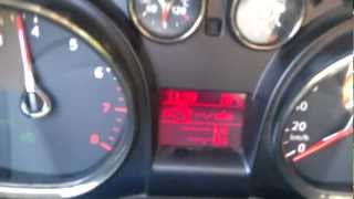

Ребята, такая проблема:
у меня FF2 Ghia, выпущенная 24 декабря 2007 года. Коробка МКПП, круиз-контроль НЕ установлен.
Приехал сегодня к диллеру что бы установить приборку от FF2 2008 (с колодцами).
Стали мне ее перепрошивать, а IDS выдала:
" Код ошибки: 11 - 0x12 1224086
Модуль не принимает данные, посланные WDS.
Диагностический тестер не распознает данный модуль. Убедитесь, что выбрна правильная диагностика и что на автомобиле установлен правильный модуль"
Кто уже ставил такой щиток приборов, сталкивался ли с подобным?

lvsw
19 May 2008
Вот только что вернулся из Кунцево... Ошибка та же самая!
Как прошивали
1) Подключили IDS
2) Слили информацию с моей приборки
3) Подключили новую приборку - сразу заработали индикаторы температуры двигателя и кол-ва бензина, загорелся дисплей, можно настроит часы, отображается информация о том что двери открыты и прочее. Пробег отображается нулевой. Горят сразу все индикаторы (типа масло, двигатель и прочие)
4) Пытаемся залить инфу от старой приборки - вываливается ошибка как в первом посте.
С прошивкой имобилайзера даже заморчаиваться не стали, так как он прошивается как правило после приборки
Вот такие вот братцы дела

"Альтернотивной" прошивки нет, сливается вся инфа со старой приборки и заливается в новую+прописывают ключи. Пробег будет такойже как и был, единственное могут сделать больше, меньше низя.
Я так думаю у тебя с приборкой какие то траблы, глючная она у тебя попалась

lvsw Всё правильно при установки новой приборки комп пишет ошибку!!! Но на это не надо обращать внимание, после прошивки когда выскочит ошибка надо завести машину и всё будет окей!!! Уже 4 приборки прошили и у всех всё работает!!!
