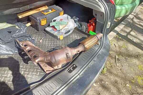

всем привет! Сегодня товарищ уберал катализатор, а точнее, что от него осталось и ставил обманку, но к сожелению обманка незаработала! загорелся чек, подлключали по всякому, что делать непойму!!!
Вот фото кота, его только вскрыли и даже небили, он просто рассыпался на чистички, которые были очень хрупкими, даже дотронуться нельзя было, ломались как песок!!! двигатель 1.8/125 ФФ2, пробег 31000 км. вот Вам и бензин и евро нормы о которых все говорят!!!
